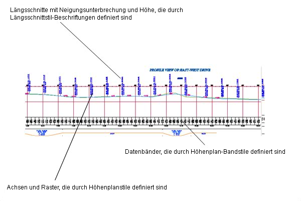

Ein Höhenplan kann ein oder mehrere zugehörige Längsschnitte enthalten, zusammen mit mehreren Datenbändern entlang der X-Achse, über- und unterhalb des Rasters. Datenbänder enthalten Beschriftungen zu den Längsschnitten. Dies können Angaben zu Station, Höhe und horizontaler Geometrie sowie weitere Daten sein, die bei der technischen Analyse unterstützend herangezogen werden.

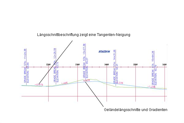

Höhenplan, in dem der Geländelängsschnitt und die Gradiente angezeigt werden
Nähere Ansicht von DGM und Gradienten

Sie können Längsschnitte erstellen, ohne sie in einem Höhenplan anzuzeigen. Bei der Erstellung eines Höhenplans können Sie alle aus einer ausgewählten Achse erstellten Längsschnitte anzeigen. Sie können Datenbänder und Längsschnittbeschriftungen in einem Höhenplan konfigurieren, um diese für den Benutzer klarer oder informativer zu gestalten.
