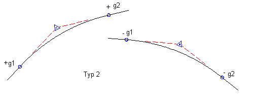

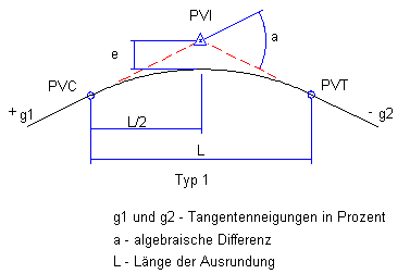

Gradienten verwenden zwei Arten von Kurven: Kuppen und Wannen. Kuppen werden auf Berggipfeln eingesetzt oder an anderen Stellen, an denen sich der Wert für die prozentuale Neigung in einen kleineren Wert ändert. Drei Arten von Kuppen werden unterschieden: Neigungsübergang vom Typ positiv-negativ, positiv-positiv und negativ-negativ:

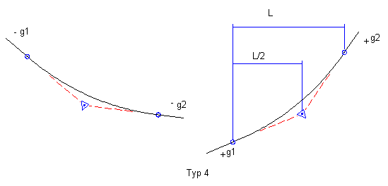

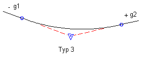

Wannen werden in Tälern verwendet oder an Stellen, an denen sich der Wert für die prozentuale Neigung in einen größeren Wert ändert. Drei Arten von Wannen werden unterschieden: Neigungsübergang vom Typ positiv-negativ, positiv-positiv und negativ-negativ:
