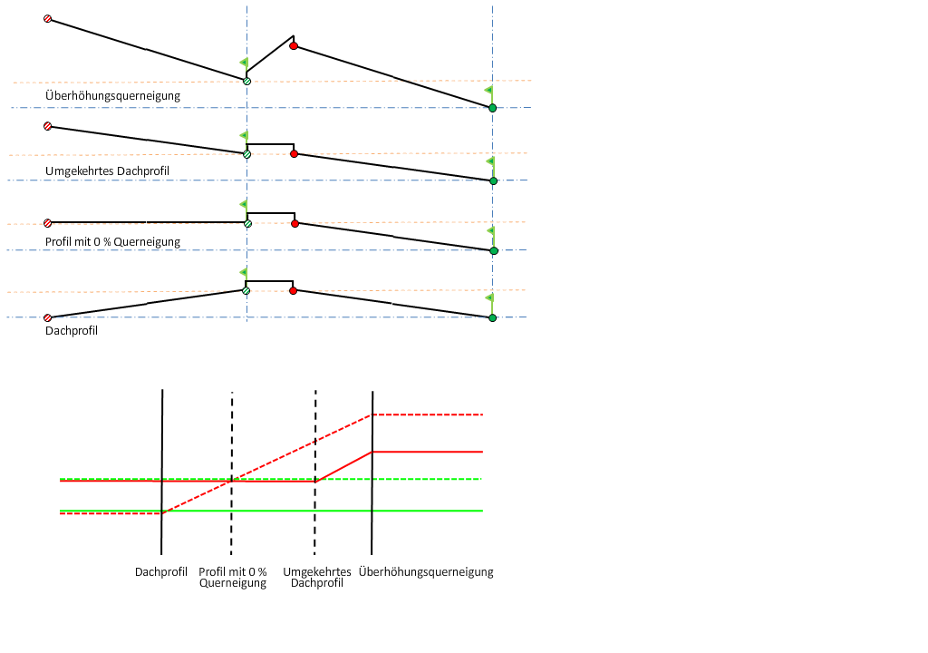

Drehpunkt auf der Innenseite des Bogens - Verzerrter Mittelstreifen (Querneigung auf baulich getrennten Straßen mit Pultprofil)
In der folgenden Abbildung wird die Drehpunktmethode Innenseite des Bogens für eine baulich getrennte Straße mit Pultprofil gezeigt.
Die Option Verzerrter Mittelstreifen bewirkt bei einer angewendeten Querneigung, dass die Breite des Mittelstreifens gleich bleibt, während beide Seiten erhöht oder verringert werden, um die Querneigung anzupassen. Diese Option verzerrt die Mittelstreifenkontur und die Drehpunkte behalten ihre ursprüngliche Position.
