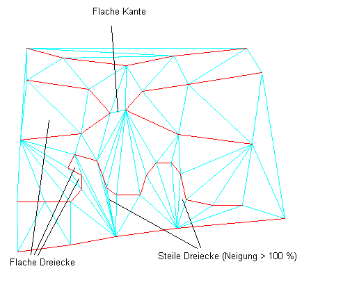

Wenn Sie einem triangulierten DGM Höhenliniendaten hinzufügen, kann das resultierende DGM flache Punkte (Dreiecke, deren Punkte alle von derselben Höhenlinie stammen) und flache Ränder (Dreiecksränder, die Punkte derselben Höhenlinie oder verschiedener Höhenlinien an der gleichen Höhe verbinden) enthalten.
In der folgenden Abbildung wird ein DGM mit flachen Flächen gezeigt, in dem die Dreiecke (in Cyan) eines DGMs aus roten Höhenlinien erstellt wurden. Einige der flachen Dreiecke und Ränder sind gekennzeichnet:
Diese flachen Flächen stellen Ungenauigkeiten im DGM dar. Wenn Sie die Höhenlinien des DGM anzeigen, ist es möglich, dass sie um die flachen Flächen herum nicht mit den ursprünglichen Höhenliniendaten übereinstimmen. Angezeigte Höhenlinien können außerdem Punkte enthalten, deren drei Höhenliniensegmente nicht aus den erwarteten zwei Segmenten hervorgehen, sondern von den Punkten selbst. Mit dem Vorgang Flache Flächen minimieren können Sie Dreiecke, die über drei Punkte derselben Höhe verfügen sowie Kanten, die Punkte auf verschiedenen Höhenlinien derselben Höhe verbinden, finden und entfernen.

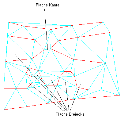

Umdrehen von Kanten
Diese Option überprüft das DGM auf flache Dreiecke, die einen Rand ohne Höhenlinien mit einem nicht flachen Dreieck teilen. Wenn die beiden Dreiecke ein konvexes Viereck bilden, wird der gemeinsame Rand getauscht, sodass zwei nicht flache Dreiecke entstehen. Dies kann zu weiteren flachen Dreiecken führen, die Ränder ohne Höhenlinien mit nicht flachen Dreiecken teilen. Diese Ränder werden wenn möglich getauscht. Der Vorgang wird weitergeführt, bis kein weiterer Tausch möglich ist.
Durch diesen Befehl wird die Richtung einer TIN-Linie zwischen vier angrenzenden DGM-Punkten umgekehrt. Vergewissern Sie sich, dass für den DGM-Stil die Punktsichtbarkeit aktiviert wurde, bevor Sie diesen Vorgang durchführen.
Weitere Informationen erhalten Sie unter Informationen zu DGM-Stilen und Visualisierung.
Nachdem der Befehl ausgeführt wurde, bleibt die DGM-Größe unverändert, und das DGM enthält die gleiche Anzahl von Punkten und Dreiecken.
Wichtig: Der Befehl entfernt nicht alle flachen Dreiecke und flachen Kanten. Einige der neuen Dreiecke haben möglicherweise äußerst steile Neigungen.

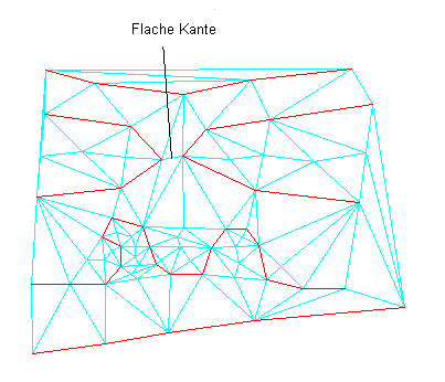

Wie die vorherige Option überprüft auch diese Option das DGM auf flache Dreiecke, deren Punkte auf Datenhöhenlinien liegen und die eine Kante ohne Höhenlinie mit einem nicht flachen Nachbarobjekt teilen. Bei dieser Option wird jedoch der gemeinsame Rand des Dreieckpaares nicht getauscht. Stattdessen wird am Mittelpunkt dem gemeinsamen Rand ein neuer Punkt eingefügt. Die Höhe des Punktes wird mithilfe der NN-DGM-Glättung (Natural Neighbor Interpolation) berechnet.
In vielen Fällen liegen solche Dreiecke an den Rändern einer Kette von Dreiecken, die die flache Fläche schneiden. Sobald der neue Punkt eingefügt wurde, wird die Kette der flachen Dreiecke umgekehrt. Neue Punkte werden den flachen Dreiecksrändern hinzugefügt, bis das Ende der Kette erreicht wird. Die Höhe der Punkte, die entlang der Kette hinzugefügt wurden, wird zwischen den Höhen des Anfangspunktes und des Endpunktes der Kette linear interpoliert.
Mit dieser Option werden mehr flache Dreiecke entfernt als mit der Option Umdrehen von Kanten. Jedes Dreieck, das von der Option Umdrehen von Kanten entfernt würde, wird auch von dieser Option entfernt. Diese Option führt darüber hinaus im Allgemeinen zu weniger steilen Dreiecken. Jedoch werden dem DGM zusätzliche Punkte und Dreiecke hinzugefügt:
In dieser Abbildung werden dem DGM 27 Punkte hinzugefügt. Die meisten flachen Dreiecke werden entfernt. Lediglich einige entlang den oberen Rändern bleiben erhalten.

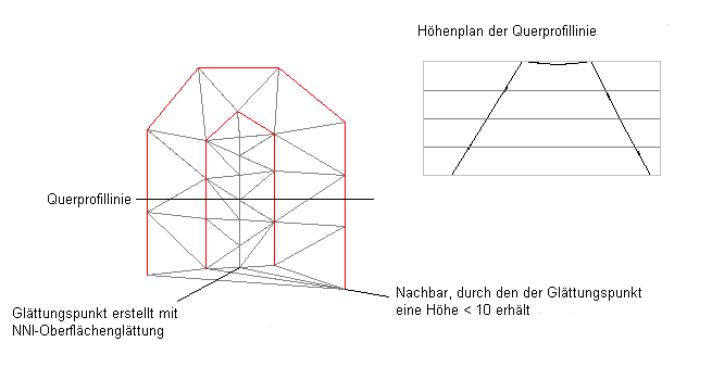

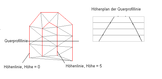

Die folgende Abbildung zeigt ein DGM, das für einen Bergrücken erstellt wurde. Eine offene Höhenlinie endet in der Nähe des Rands, jedoch nicht auf dem Rand. Die Höhenlinien wurden dem DGM-Modell hinzugefügt, ohne dass Optionen für Flache Flächen minimieren durch festgelegt wurden:
Wenn Sie den Vorgang Flache Flächen minimieren mit der Option Hinzufügen von Punkten zu flachen Dreiecksrändern ausführen, erhalten Sie die folgenden Ergebnisse:
Diese Ergebnisse treten auf, weil die NNI-DGM-Glättung umliegende Punkte verwendet, um die geeignete Höhe für einen neuen Punkt zu ermitteln. Da alle umliegenden Punkte niedriger sind als das flache Dreieck, werden Höhen, die niedriger sind als das flache Dreieck, für die hinzugefügten Punkte ausgewählt. Dies führt zu einem Schnitt im Bergrücken.

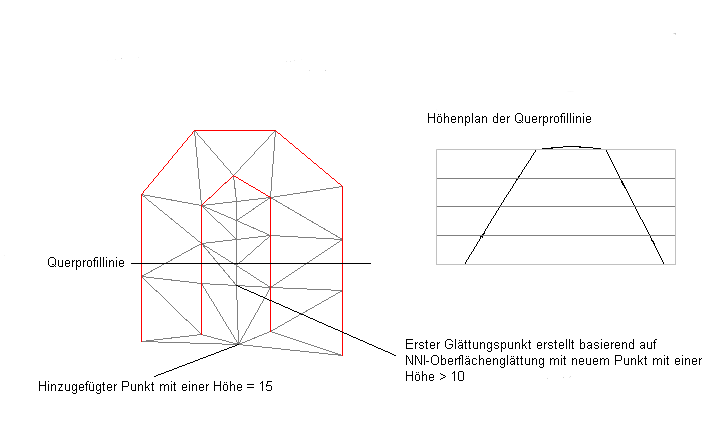

In diesem Fall können Sie die Höhenliniendaten ergänzen, indem Sie neben dem offenen Ende der Höhenlinie einen Punkthöhenpunkt einfügen, wie in der folgenden Abbildung gezeigt. Der Vorgang Flache Flächen minimieren erstellt dann das gewünschte Profil des Rückens.
