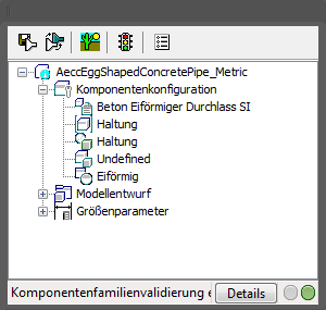

Wenn die parametrische Erstellungsumgebung geöffnet wird, entspricht der oberste Ordner im Komponenten-Browser dem Ordner Komponentenkonfiguration. Bei der Komponentenkonfiguration werden anhand der Domäne (Haltung oder Schacht/Bauwerk), des Typs und des Untertyps die Eigenschaften und das Verhalten der Komponente definiert; die Komponente muss hierfür gespeichert werden. Um sicherzustellen, dass die Komponente ordnungsgemäß validiert und gespeichert werden kann, sollten Sie die Komponentenkonfiguration definieren, bevor Sie mit dem Entwurf der Komponente beginnen.

Definiert die Komponentenfamilie. Die beiden Hauptdomänen sind Haltungen und Schächte/Bauwerke. Sie können die Komponentendomäne nicht im Komponenten-Browser bearbeiten. Die Komponentendomäne ist basierend auf dem Komponentenkatalog, den Sie im Dialogfeld Erste Schritte - Katalogübersichtdes Komponenten-Builder ausgewählt haben, vordefiniert. Die Komponentendomäne wird aus einer Liste vordefinierter Domänen für Kanalnetze ausgewählt (Haltungen und Schächte/Bauwerke). In der Abbildung oben ist die Komponentendomäne Structure.

Für Schächte/Bauwerke sind unter anderem allgemeine Schächte/Bauwerke, Zulauf-Abfluss-Schächte und Abwasserkanalschächte vordefiniert. Wie bereits erwähnt, definiert der Komponententyp bestimmte Verhaltenseigenschaften, die mit der Komponente verknüpft sind. Ein allgemeiner Schacht/ein allgemeines Bauwerk verfügt z. B. über andere Anwendungsverhaltenseigenschaften als ein Zulauf-Abfluss-Schacht. In der Abbildung oben ist die Komponentendomäne Inlet-Outlet Structure.
Im Komponenten-Browser können Sie den Komponententyp angeben, indem Sie mit der rechten Maustaste auf ein Element unter Komponentenkonfiguration klicken und Bearbeiten wählen. Die Liste der vordefinierten Komponententypen wird angezeigt.

Ermöglicht Ihnen eine detaillierte und logische Anordnung von Komponenten. Diese Anordnung wirkt sich nicht auf das Komponentenverhalten aus. Im Komponenten-Browser wählen Sie den Komponentenuntertyp aus einer Liste vordefinierter Untertypen aus. Auf Wunsch können Sie auch einen benutzerdefinierten Komponentenuntertyp eingeben. Der Komponentenuntertyp kann bei der Komponentenauswahl helfen, eine große Gruppe von Komponenten zu filtern, die einem ähnlichen Typ entsprechen. In der Abbildung oben ist der Komponentenuntertyp Undefined.
