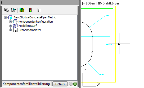

Parametrische Erstellungsumgebung
Wenn Sie eine Komponente erstellen oder bearbeiten möchten, öffnet der Komponenten-Builder eine parametrische Erstellungsumgebung, die mehrere Elemente enthält:
