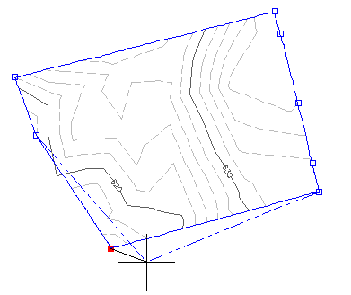

So drehen, skalieren oder dehnen Sie eine DGM-Überdeckung
Sie können die AutoCAD-Griffbearbeitungsfunktionen der Originalobjekte (z. B. Polylinien, Kreise und Parzellen) verwenden, um Überdeckungen zu bearbeiten.
Die Überdeckung reagiert auf Änderungen der Originalobjekte.
