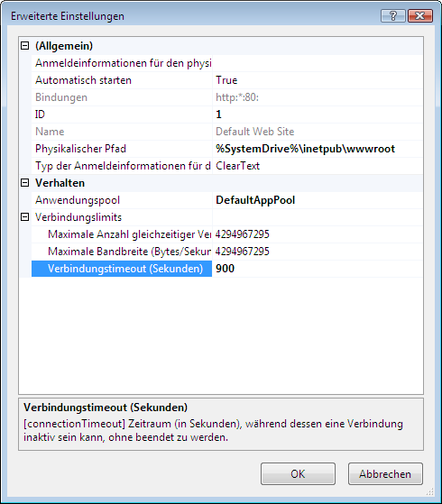

  5. Erweitern Sie im Dialogfeld Erweiterte Einstellungen die Option Grenzwerte.
  6. Ändern Sie den Wert für die Zeitüberschreitung in 900, und klicken Sie auf OK.

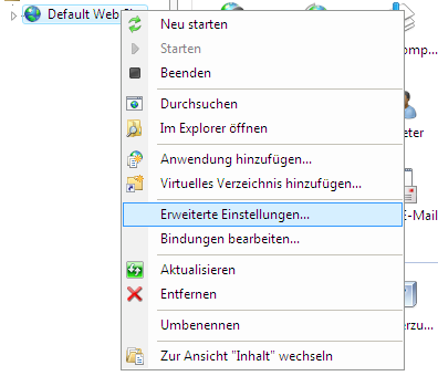

  4. Erweitern Sie im Dialogfeld Internetinformationsdienste den Eintrag Lokaler Computer ► Websites, klicken Sie mit der rechten Maustaste auf Vorgabewebsite, und wählen Sie Bindungen bearbeiten > Website verwalten > Erweiterte Einstellungen.
  5. Erweitern Sie die Option für den Grenzwert für die Verbindungszeit, ändern Sie den Wert für das Zeitüberschreitungslimit in 900 Sekunden, und klicken Sie auf OK.
