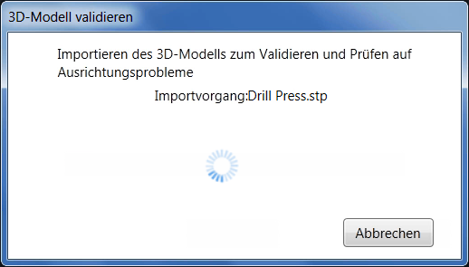

  1. Klicken Sie auf der Registerkarte Objekterstellung in der Gruppe Ausrichtung definieren auf 3D-Modell validieren .
  2. Das Dialogfeld 3D-Modell validieren wird geöffnet und zeigt die folgende Meldung an, während das 3D-Modell in Ihr Layout importiert wird.
