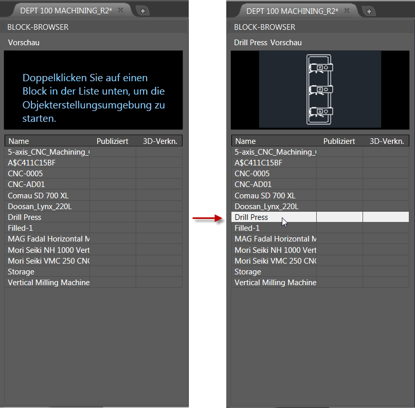

  1. Öffnen Sie das AutoCAD Factory-Layout, das den in ein Objekt zu konvertierenden und zu publizierenden Block enthält.
  2. Klicken Sie auf der Registerkarte Factory in der Gruppe Factory-Objekte auf Objekterstellung .
  3. Das Dialogfeld Block-Browser wird angezeigt. Es listet jeden in der aktuellen Zeichnung definierten Block auf.
    Doppelklicken Sie auf den Block, den Sie in ein Objekt konvertieren und publizieren möchten. Dadurch wird die Objekterstellungsumgebung geöffnet, und im Vorschaufenster Block-Browser wird der ausgewählte Block wie in der Abbildung oben angezeigt. Der Block wird auch im Grafikfenster hervorgehoben. Sie können die Objekterstellung auch aufrufen, indem Sie im Layout mit der rechten Maustaste auf den Block klicken und im Kontextmenü Factory > Objekterstellung auswählen.
