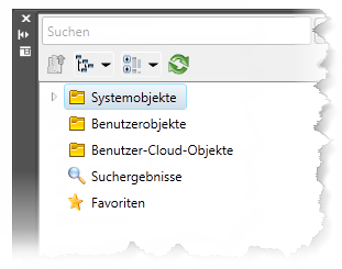

Der Objekt-Browser bietet Zugriff auf Systemobjekte, Benutzerobjekte, Cloud-basierte Objekte und Objektsuchergebnisse.
Zugriff: Registerkarte Factory > Gruppe Extras. Klicken Sie auf Paletten und dann auf Objekt-Browser
Der Objekt-Browser besteht aus den folgenden Elementen:
| Suche | Geben Sie den Namen des Objekts an, nach dem gesucht werden soll. Während Sie Zeichen eingeben, wird eine Liste der passenden Lösungen angezeigt. Je mehr Zeichen Sie eingeben, desto genauer wird die Liste. |
Klicken Sie, um die Suche für den eingegebenen Suchbegriff zu starten. |
Gehen Sie um eine Ebene nach oben. |
Der Browser verfügt über zwei Ansichtsstile: Struktur- und Miniaturansicht. Klicken Sie auf den nach unten zeigenden Pfeil im Dropdown-Menü Miniaturansicht/Strukturansichten, und wählen Sie die gewünschte Ansichtsmethode aus. |
Klicken Sie, um ein Dropdown-Menü mit Optionen zum Sortieren von Objekten nach Objekttyp, Namen oder Änderungsdatum anzuzeigen. Sie können Objekte entweder in aufsteigender (Vorgabe) oder absteigender Reihenfolge sortieren. |
Aktivieren und deaktivieren Sie die Browser-QuickInfo. |
Aktualisieren Sie den Inhalt des Browsers. |
Gibt die Anzahl der verfügbaren Variationen von einer Objektvariante aus Inventor Factory an. |
