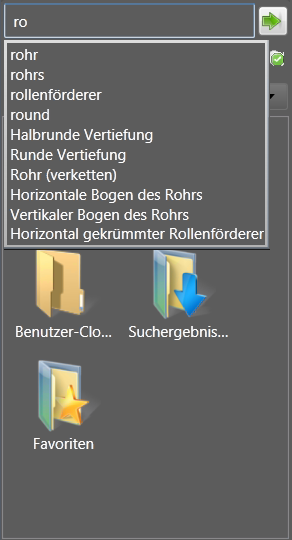

Suchen nach Objekten
Über das Objektsuchwerkzeug oben im Objekt-Browser kann die Suche nach und nach verfeinert werden.
  1. Geben Sie oben im Objekt-Browser im Feld Suchen den Objektnamen oder einen Parameterwert ein. Bei der Suche anhand von Parameterwerten werden die Parameter Name, Autor, Kategorie, Kommentare, Firma, Schlüsselwörter und Titel verwendet.
  2. Während der Eingabe von Text wird dynamisch eine Liste der gültigen Suchbegriffe angezeigt.
  3. Wählen Sie einen Suchbegriff aus oder vervollständigen Sie ihn, und klicken Sie auf die Schaltfläche Objekte suchen . Die Suchergebnisse werden im Browser-Bereich unter den Browser-Steuerungen angezeigt.
Während der erstmaligen Ausführung einer Suche wird dem Objekt-Browser ein neuer Ordner mit der Bezeichnung Suchergebnisse hinzugefügt. Dieser Ordner enthält das gefundene Objekt. Das Objekt bleibt so lange in diesem Ordner gespeichert, bis es durch das nächste Suchergebnis ersetzt wird. Eine Komponente kann aus dem Ordner Suchergebnisse ausgewählt und im Factory-Layout platziert werden.

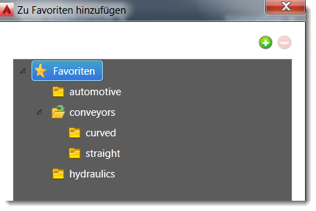

Speichern von häufig verwendeten Objekten
Über den Ordner Favoriten im Objekt-Browser können Sie häufig platzierte Objekte für einen schnellen und einfachen Zugriff zu einem separaten Ordner hinzufügen bzw. daraus entfernen. Sie können auf ein Objekt klicken und es direkt aus dem Ordner Favoriten in das Layout ziehen.
So fügen Sie dem Ordner ein Objekt hinzu:
  1. Klicken Sie mit der rechten Maustaste auf das Objekt, und wählen Sie Zu Favoriten hinzufügen....
  2. Wählen Sie den Ordner aus, in dem das Objekt abgelegt werden soll, und klicken Sie auf OK.
    Um einen neuen Ordner hinzuzufügen, klicken Sie auf das grüne Pluszeichen, und geben Sie den neuen Ordnernamen ein. Der Ordner wird der hervorgehobenen Ebene hinzugefügt, wenn Sie auf das Pluszeichen klicken. Um zum Beispiel einen neuen Ordner der obersten Ebene hinzuzufügen, klicken Sie auf Favoriten, und klicken Sie dann auf das Pluszeichen. Wenn Sie einen Ordner innerhalb eines Ordners erstellen möchten, klicken Sie auf den Namen des Ordners, bevor Sie auf das Pluszeichen klicken.
    Um einen Ordner zu löschen, klicken Sie darauf, und klicken Sie dann auf das rote Minuszeichen. Beim Löschen eines Favoritenordners werden die Objekte im betreffenden Ordner nicht aus dem System gelöscht.
