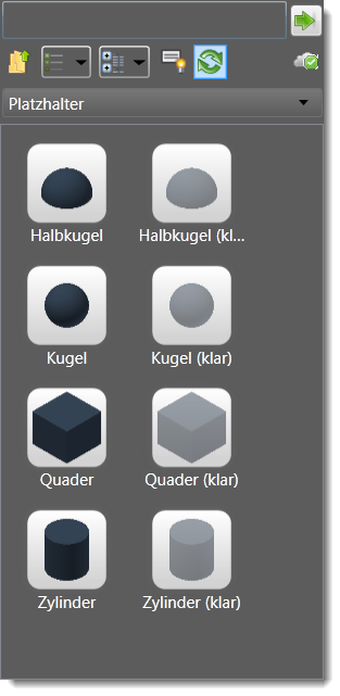

Mit Platzhalterobjekten können Sie einfache Blöcke in frühen Konzeptlayouts platzieren, um Objekte darzustellen, die noch nicht endgültig platziert wurden. Die Objektparameter sind auf Länge, Breite, Höhe und Radius beschränkt. Wie bei anderen Objekten können Sie Objektbeschriftungen zur einfachen Identifizierung hinzufügen.
Volumenkörper und transparente Quader, Zylinder, Kugeln und Halbkugeln werden zusammen mit der Factory Design Suite installiert und im Systemobjekteordner Platzhalter gespeichert.
So fügen Sie Ihrem Layout ein Platzhalterobjekt hinzu:
  1. Klicken Sie in der Factory-Multifunktionsleiste auf Paletten.
  2. Wählen Sie Objekt-Browser.
  3. Suchen und öffnen Sie den Ordner Platzhalter im Ordner Systemobjekte.
  4. Wählen Sie eine Platzhalterform (entweder Volumenkörper oder eine leere Form), und ziehen Sie sie auf das Layout. Ebenso wie andere Objekte können Sie ein Platzhalterobjekt untersuchen, in der Vorschau anzeigen, kopieren oder dem Ordner Favoriten hinzufügen.
Wenn Sie den Cursor über den Platzhalter bewegen, um seine Kennzeichnung anzuzeigen, sehen Sie die Platzhalterbemaßungen. Um diese Bemaßungen zu bearbeiten, klicken Sie auf das Objekt, und öffnen Sie den Browser Factory-Eigenschaften. Sie können im Browser eine Objektbeschriftung und erweiterte Beschriftungsinformationen hinzufügen.
Wenn die Objekte fertig gestellt werden, verwenden Sie die Funktion Ersetzen, um Platzhalter gegen fertige Objekte auszutauschen.
