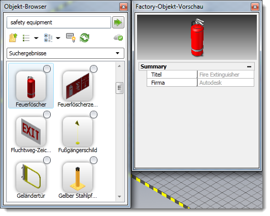

Der Objekt-Browser bietet Zugriff auf Systemobjekte, Benutzerobjekte, Cloud-basierte Objekte und Objektsuchergebnisse.
Zugriff:
Registerkarte Factory
Gruppe Extras
Paletten
Klicken Sie dann auf Objekt-Browser
Der Objekt-Browser besteht aus den folgenden Elementen:
| Suche | Geben Sie in dem Textfeld Suchen den Namen des Objekts an, das Sie suchen. Während Sie Zeichen eingeben, wird eine Liste der passenden Lösungen angezeigt. Je mehr Zeichen Sie eingeben, desto genauer wird die Liste. |
Klicken Sie auf diese Schaltfläche, um die Suche für den eingegebenen Suchbegriff zu starten. |
Gehen Sie um eine Ebene nach oben. |
Der Browser verfügt über zwei Ansichtsstile - Miniaturansicht (Vorgabe) und Struktur. Klicken Sie auf den Abwärtspfeil des Dropdown-Menüs, und wählen Sie die gewünschte Ansichtsmethode aus. |
Klicken Sie, um ein Dropdown-Menü mit Optionen zum Sortieren von Objekten nach Objekttyp, Namen oder Änderungsdatum anzuzeigen. Sie können Objekte entweder in aufsteigender (Vorgabe) oder absteigender Reihenfolge sortieren. |
Aktivieren und deaktivieren Sie die Browser-QuickInfo. |
Klicken zum Aktualisieren des Browserinhalts. |
Gibt die Anzahl der definierten Objektvarianten an. |

| Objektvorschau anzeigen |
Klicken Sie mit der rechten Maustaste auf ein Objekt im Objekt-Browser, und klicken Sie im Kontextmenü auf Vorschau, um das Objekt in einer vergrößerten 3D-Ansicht anzuzeigen. Bewegen Sie die Maus bei gedrückter linker Maustaste, um das Objekt im Vorschaufenster dynamisch zu drehen. Zum Zoomen können Sie das Mausrad verwenden.
