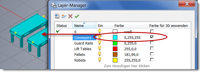

Zuweisen einer Farbe zu einem Layer
Ein neu erstellter Layer ist vorgabemäßig weiß. Sie können einem neuen Layer eine eindeutige Farbe zuweisen, indem Sie die folgenden Schritte ausführen:
  1. Klicken Sie auf das Farbmuster rechts neben dem neuen Layernamen , oder klicken Sie auf das Wort 'weiß'. Das Dialogfeld Farbe wird angezeigt.
  2. Wählen Sie eine der Grundfarben aus, oder erstellen Sie eine benutzerdefinierte Farbe über die Farbpalette auf der rechten Seite des Dialogfelds.
  3. Klicken Sie auf OK, um das Dialogfeld Farbe zu schließen. Die von Ihnen gewählte Farbe wird dem neuen Layer zugewiesen.
Verwenden Sie das gleiche Verfahren, wenn Sie die Farbe eines vorhandenen Layers ändern möchten.
Anmerkung: Beachten Sie, dass Layerfarben nur in AutoCAD Factory angezeigt werden, wenn der Befehl AutoCAD synchronisieren ausgeführt wurde. Weiße Objekte werden schwarz vor einem hellen AutoCAD-Hintergrund und weiß vor einem dunklen Hintergrund angezeigt.
Anwenden der Layer-Farbe auf Objekte
Wählen Sie Farbe für 3D anwenden, um die entsprechende Layer-Farbe auf die Objekte dieses Layers anzuwenden, damit sie ohne Weiteres identifiziert werden können.
Wenn diese Option deaktiviert ist, bleiben die Farben des ursprünglichen Objekts unabhängig von der Layer-Farbe erhalten.

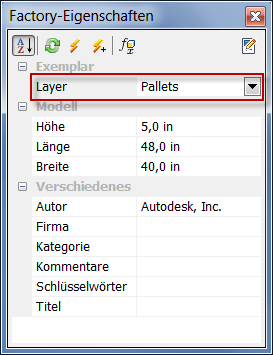

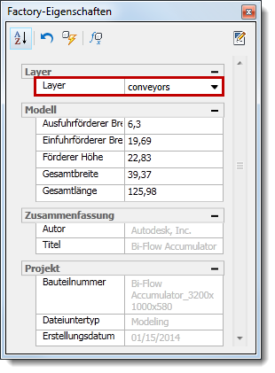

Bei der zweiten Methode wird der Factory-Eigenschaften-Browser verwendet.
  1. Wählen Sie mindestens ein Objekt aus dem Factory-Grundflächen-Layout aus. Halten Sie die STRG-Taste oder die UMSCHALTTASTE gedrückt, um mehrere Objekte auszuwählen. Der Layername des ausgewählten Objekts wird am oberen Rand des Factory-Eigenschaften-Browsers angezeigt. Wenn mehrere Objekt auf verschiedenen Layern ausgewählt wurden, wird der Layername als *Mehrfachwerte* angezeigt.
  2. Klicken Sie rechts neben dem Layer-Namen auf den Abwärtspfeil, um eine Dropdown-Liste mit den Namen aller im aktuellen Layout definierten Layer anzuzeigen.
  3. Wählen Sie den Layer aus, in den Sie die ausgewählten Objekte verschieben möchten. Die Dropdown-Liste wird geschlossen, und der vorherige Layername wird durch den ausgewählten Layer ersetzt.
  4. Klicken Sie auf die Schaltfläche Aktualisieren im Factory-Eigenschaften-Werkzeugkasten, um die Objekte in den anderen Layer zu verschieben.
  5. Drücken Sie die ESC-Taste, oder klicken Sie auf einen leeren Bereich im Grafikfenster, um die Hervorhebung der Auswahl zu deaktivieren.
