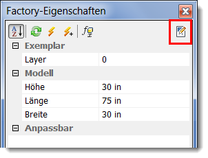

So bearbeiten Sie die anpassbaren Eigenschaften eines Objekts:
  1. Klicken Sie auf das Objekt im Layout.
  2. Klicken Sie auf der Registerkarte Factory im Dropdown-Menü Paletten auf Factory-Eigenschaften.
  3. Klicken Sie auf das Symbol bearbeiten:
  4. Nehmen Sie die erforderlichen Änderungen vor, und klicken Sie auf Aktualisieren, um nur das Objekt im Layout zu aktualisieren, aus dem Sie die Option Eigenschaften bearbeiten aufgerufen haben, oder klicken Sie auf Alle aktualisieren, um diese Änderungen auf alle Exemplare des Objekts im aktuellen Layout anzuwenden.
