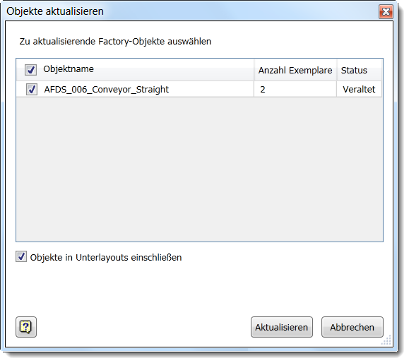

  3. Klicken Sie in der Multifunktionsleiste Factory auf Objekte aktualisieren, um eine Liste der veralteten Objekte anzuzeigen.
  4. Aktivieren Sie die Kontrollkästchen neben den zu aktualisierenden platzierten Objekten. Wenn Sie den Mauszeiger auf eine beliebige Stelle in einer Zeile bewegen, werden die entsprechenden Objekte im Layout markiert, damit Sie schnell erkennen können, was geändert wird.
  5. Aktivieren Sie das Kontrollkästchen Objekte in Unterlayouts einschließen, damit auch Objekte aktualisiert werden, die in Unterbaugruppen platziert sind.
  6. Klicken Sie auf Aktualisieren. Der Status wird in Erfolgreich geändert, wenn die Aktualisierung der Objekte erfolgreich abgeschlossen ist. Wenn eine Aktualisierung fehlschlägt, bewegen Sie den Mauszeiger auf den Status, um die Ursache anzuzeigen.
