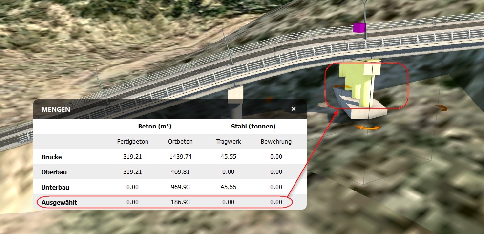

Öffnen Sie für eine ausgewählte Brücke oder ausgewählte Brückenkomponenten die Gruppe Mengen, um die für ihre Konstruktion erforderlichen Beton- und Stahlmaterialien anzuzeigen.
- Wählen Sie die Brücke.
- Klicken Sie auf
in der Leiste mit den Dienstprogrammen, um in den Bearbeitungsmodus zu wechseln.
- Klicken Sie mit der rechten Maustaste auf die Brücke, und wählen Sie aus dem Kontextmenü Mengen, um das Objekt Mengen anzuzeigen.
- Die Gruppe Mengen zeigt vorgabemäßig Materialmengen für die Brücke, den Unterbau und den Oberbau insgesamt an, unabhängig davon, welche Komponente Sie ausgewählt haben.
- Wählen Sie eine einzelne Komponente oder Komponentengruppe, um Mengen für die Auswahl im Feld Ausgewählt anzuzeigen.
