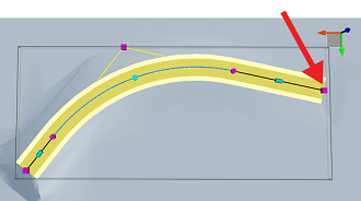

| Endpunkt verschiebt den Start- oder Endpunkt einer Straße. Wenn der Endpunktgriff verschoben wird, wird die Höhe so angepasst, dass sie dem bestehenden Gelände entspricht. |

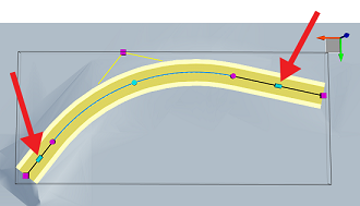

| Mittelpunkt verschiebt eine Tangente. |

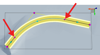

| Tangentenpunkt ändert den Anfangs- oder Endpunkt eines Bogens. Dieser Manipulator wirkt sich auf die Bogenlänge und den Radius aus. |

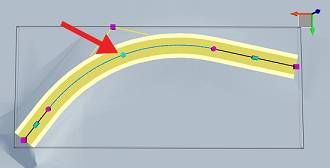

| Bogenradius ändert den Radius eines Bogens. |

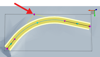

| Schnittpunkt verschiebt den Punkt, an dem sich zwei Tangenten schneiden. |
