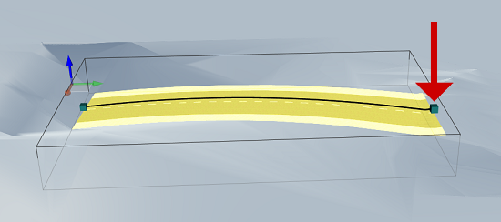

- Endpunkt passt die Höhe des Anfangs- oder Endpunkts einer Straße an.

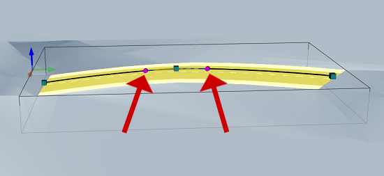

- Tangentenpunkt ändert den Anfangs- oder Endpunkt einer Ausrundung. Dieser Manipulator wirkt sich auch auf die Bogenlänge aus

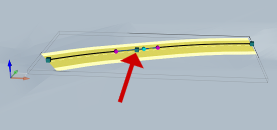

- Vertikaler Schnittpunkt (TS-Punkt) im Modell ändert die Station oder Höhe eines TS-Punkts. Wenn der Manipulator ausgewählt ist, zeigen die Führungslinien den Bewegungsbereich an. Dieser Manipulator für den vertikalen Schnittpunkt kann jeweils nur entlang einer Achse verschoben werden.

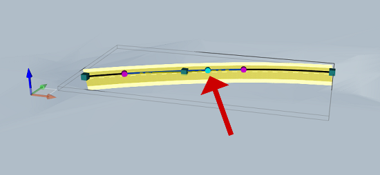

- Hochpunkt/Tiefpunkt des Bogens gibt den Zenit einer Kuppe oder den Nadir einer Wanne an. Dieses Zeichen wird nur als Referenz angegeben und kann nicht wie die anderen Manipulatoren verschoben werden.
