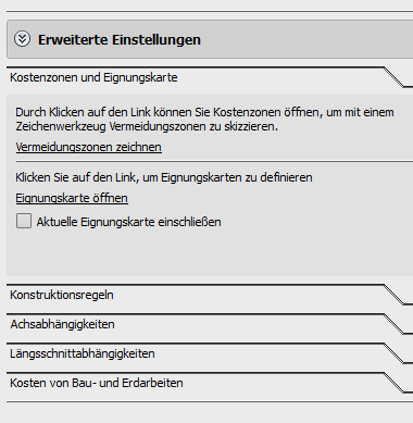

  2. Klicken Sie in der Gruppe Trassenoptimierung auf Erweiterte Einstellungen.
  3. Klicken Sie auf Kostenzonen und Eignungskarte.

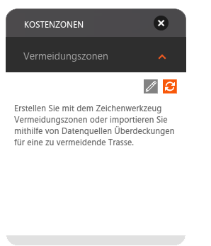

  4. Klicken Sie auf Vermeidungszonen zeichnen, um die Objektkarte für Kostenzonen anzuzeigen.
  5. Klicken Sie auf in der Kostenzonen-Objektkarte, um einen polygonalen Vermeidungsbereich zu skizzieren. Doppelklicken Sie, um den Vorgang abzuschließen.

  9. Klicken Sie auf Erweiterte Einstellungen in der Gruppe Trassenoptimierung.
  10. Klicken Sie auf Kostenzonen und Eignungskarte.
