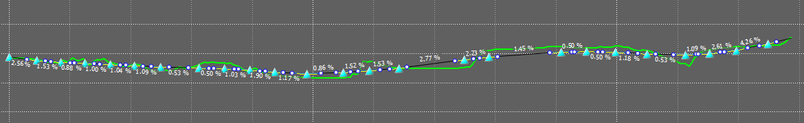

Ein grober Längsschnitt vor der Längsschnittoptimierung

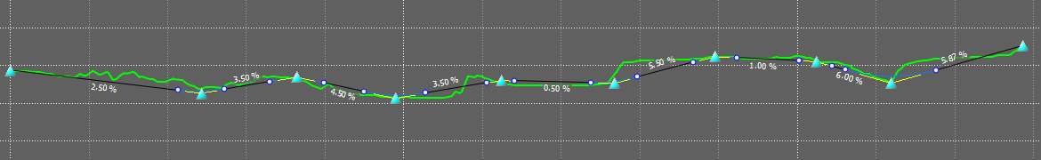

Ein Längsschnitt nach der Längsschnittoptimierung
