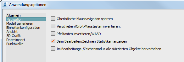

So legen Sie Navigationsoptionen fest
  1. Klicken Sie auf .
  2. Klicken Sie im Dialogfeld Anwendungsoptionen auf Navigation. Aktivieren Sie Optionen, indem Sie sie auswählen.
    • Oberirdische Mausnavigation sperren verhindert, dass unterirdische Ansichten angezeigt werden.
    • Verschieben/Orbit-Maustasten invertieren invertiert die Funktionen dieser Schaltflächen in InfraWorks 360.
    • Pfeiltasten invertieren/WASD invertiert das Verhalten der Buchstabentasten W, A, S und D und der Pfeiltasten für das Navigieren.
      Tasten Kontrollkästchen für Option deaktiviert Kontrollkästchen für Option aktiviert
      A und D nach links und nach rechts bewegen nach links und nach rechts schwenken
      W und S nach oben und nach unten neigen vorwärts und rückwärts bewegen
      Pfeiltasten nach oben und nach unten vorwärts und rückwärts bewegen nach oben und nach unten neigen
      Pfeiltasten nach links und nach rechts nach links und nach rechts schwenken nach links und nach rechts bewegen
    • Aktivieren oder deaktivieren Sie die Anzeige von Statistiken (z. B. Gesamtlänge oder Volumen eines Objekts) beim Bearbeiten und Zeichnen.
    • Heben Sie skizzierte Objekte hervor, wenn Sie sich im Zeichnungsmodus befinden.
