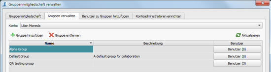

  1. Klicken Sie auf der InfraWorks 360-Startseite auf , um ein horizontales Menü anzuzeigen (falls nicht bereits sichtbar).
  2. Klicken Sie auf , um Gruppenmitgliedschaft verwalten zu öffnen.
  3. Wechseln Sie zu Gruppen verwalten.
    Wenn Sie Gruppen und Benutzer unter mehreren Konten verwalten können, wählen Sie das richtige Konto im Pulldown-Menü aus.
  4. Klicken Sie auf .
  5. Geben Sie den neuen Gruppennamen ein.
  6. Klicken Sie auf OK und dann auf Fertig.
    InfraWorks 360 fügt Sie als Administrator der neuen Gruppe hinzu.
