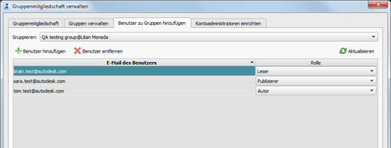

  2. Klicken Sie auf .
  3. Klicken Sie im Dialogfeld Gruppenmitgliedschaft verwalten auf Benutzer zu Gruppen hinzufügen.
  4. Wählen Sie die entsprechende Gruppe aus dem Pulldown-Menü.
  5. Klicken Sie auf .
  6. Geben Sie gültige E-Mail-Adressen für Benutzer ein.
  7. Weisen Sie jedem Benutzer eine Rolle zu. (Weitere Informationen finden Sie unter Informationen zu Rollen in Gruppen und Informationen zur Zusammenarbeit.)
    Anmerkung: Über diese Registerkarte können Sie einem Mitglied nicht die Administratorrolle zuweisen. Dies erfolgt über Kontoadministratoren einrichten. Weitere Informationen erhalten Sie unter So fügen Sie Administratoren hinzu. Darüber hinaus empfiehlt es sich, die Rollen der Publizierer einzuschränken, da ein Publizierer wie ein Administrator Cloud-Modelle löschen und zur Anzeige in einem Browser vorbereiten kann.
  8. Klicken Sie auf Fertig, um eine E-Mail-Einladung an jeden neuen Benutzer zu senden.
    Eine Benachrichtigung wird auf der InfraWorks 360-Startseite angezeigt.
    Benutzer müssen die Einladung annehmen, um der Gruppe beizutreten.
