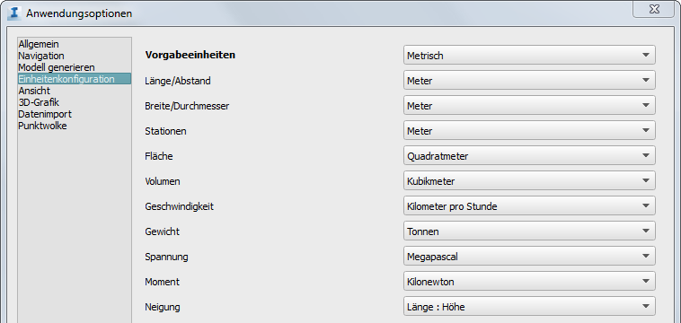

Legen Sie Einstellungen für die Maßeinheit des Modells fest. Die Einstellungen für die Maßeinheit gelten in der gesamten Anwendung von InfraWorks 360, z. B. wenn Sie Stile bearbeiten oder die Länge, Breite und Tiefe festlegen. Diese Einstellungen bleiben bis zur nächsten Sitzung aktiv.
  1. Klicken Sie auf .
  2. Klicken Sie auf Einheitenkonfiguration.
    • Legen Sie mit den Vorgabeeinheiten fest, ob im Modell metrische oder britische Einheiten verwendet werden.
      Diese Auswahl legt die Vorgabeeinstellungen für die anderen Einheitenoptionen in diesem Dialogfeld fest.
      Anmerkung: Wenn Sie die Vorgabeeinheiten mit britischen Maßeinheiten festlegen, können Sie für bestimmte Messungen trotzdem metrische Maßeinheiten verwenden, aber die metrischen Einstellungen werden weiter unten in der Liste angezeigt.
    • Geben Sie die Vorgabeeinheit für jede der anderen Messoptionen an.

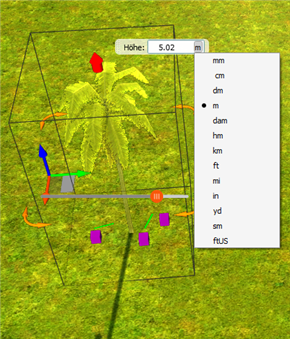

      Anmerkung: Sie können die auf der Registerkarte Einheitenkonfiguration angegebene Vorgabeeinheit überschreiben, wenn Sie ein Objekt erstellen oder bearbeiten. Wählen Sie für ein ausgewähltes Objekt die Maßeinheit im kleinen Werkzeugkasten aus, und wählen Sie die entsprechende Maßeinheit aus der Dropdown-Liste.
