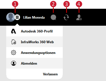

Leiste mit Dienstprogrammen
Die Leiste mit den Dienstprogrammen enthält Werkzeuge für die Zusammenarbeit über die Cloud sowie allgemeine Werkzeuge, die in verschiedenen Arbeitsphasen verwendet werden können.
Werkzeuge für die Cloud
  1. Klicken Sie auf Ihr Profilbild zum Anmelden oder Abmelden bei InfraWorks 360 mithilfe Ihrer A360-Konto-ID. Nach dem Anmelden können Sie auf Ihr A360-Profil zugreifen, Anwendungsoptionen angeben, sich abmelden oder die Anwendung beenden.
  2. Besprechen Sie Ihren Infrastrukturentwurf mit anderen Personen, indem Sie Design-Feed verwenden.
  3. Publizieren Sie das Modell erstmalig oder synchronisieren Sie Aktualisierungen.
  4. Greifen Sie in einem Webbrowser auf Ihre InfraWorks 360-Modelle zu.
