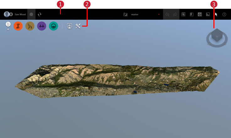

Elemente der Benutzeroberfläche
Elemente der Benutzeroberfläche:
  1. Über die Leiste mit den Dienstprogrammen erhalten Sie Zugriff auf folgende Autodesk 360-Dienstprogramme:
    • Durch Anmelden können Sie Modelle und Vorschläge freigeben sowie auf Ihre Autodesk 360-Profilseite und die Anwendungsoptionen zugreifen. Legen Sie Anwendungsoptionen fest, um Einstellungen wie vorgabemäßige Maßeinheiten, Sprache und Detailgenauigkeitsanzeige anzugeben. Verwenden Sie Design-Feed, um Kommentare in Modellen, Vorschlägen und publizierten Szenarien hinzuzufügen. Synchronisieren Sie, damit Sie die Änderungen von anderen Benutzern sehen und damit andere Ihre Änderungen sehen.
    • Die Leiste mit Dienstprogrammen enthält ebenfalls einige allgemeine Werkzeuge, die Sie in allen Arbeitsphasen verwenden.
  2. Intelligente Werkzeuge bieten die geeigneten Werkzeuge für die gerade durchgeführte Arbeitsphase.
  3. Der ViewCube ist ein dauerhaftes, anklickbares und ziehbares Steuerelement, mit dem Sie zwischen der Standardansicht und der isometrischen Ansicht des Modells wechseln können. Platzieren Sie den Mauszeiger über den ViewCube, um ihn zu aktivieren.
