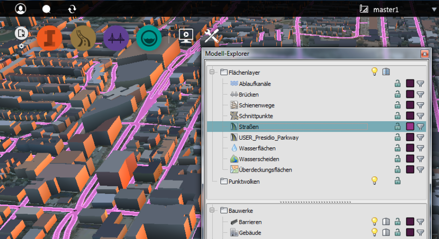

So heben Sie Objekte hervor und ändern die Farbe für Hervorhebungen
So ändern Sie die Hervorhebungsfarbe
  1. Klicken Sie im Modell-Explorer mit der rechten Maustaste auf einen beliebigen Objekttyp, um das Kontextmenü zu öffnen.
  2. Klicken Sie auf Hervorhebungsfarbe festlegen.
  3. Wählen Sie eine Farbe, und klicken Sie auf OK.
    Das Symbol Hervorhebung aktivieren ändert sich in eine dunkle Version der angegebenen Farbe, wenn die Hervorhebung deaktiviert ist, und in eine helle Version, wenn die Hervorhebung aktiviert ist.
