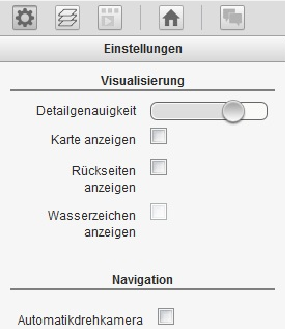

So ändern Sie Einstellungen in einem Webbrowser
  1. Klicken Sie auf , um die Gruppe Einstellungen des Szenarios anzuzeigen.
  2. Ändern Sie beliebige Einstellungen in der Anzeige, indem Sie zum Umschalten darauf klicken, oder passen Sie die Detailgenauigkeit an.
Detailgenauigkeit: Bei einer höheren Genauigkeit (Schieberegler nach rechts) werden mehr Details der Elemente im Szenario angezeigt, was jedoch die Leistung verringert.
Kartenansicht anzeigen: Wenn das Szenario einen realen Bereich darstellt, wird eine Nebenkarte des umliegenden Bereichs angezeigt.
Rückseiten anzeigen: Aktiviert bzw. deaktiviert Rückseiten. Wenn Sie Rückseiten anzeigen, werden Stadtmöbel, Bäume und Gelände innen und außen als Volumenkörper dargestellt, und das Gelände ist von oben und unten ausgefüllt. Sind die Rückseiten deaktiviert, können Sie durch diese Elemente bis zur anderen Seite hindurchsehen.
Wasserzeichen anzeigen: Aktiviert bzw. deaktiviert Wasserzeichen. Ein Wasserzeichen ist ein statisches Bild, das das Szenario überlagert. Wasserzeichen ermöglichen einem Herausgeber, Szenarien zu kennzeichnen und zu identifizieren.
Kamera automatisch drehen: Startet das Drehen des Szenarios um den aktuellen Kamerapunkt. Zum Beenden der Umdrehung deaktivieren Sie diese Option.
