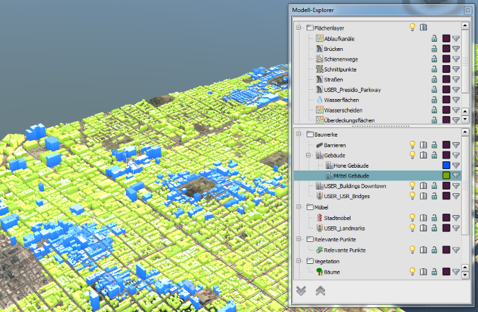

Um beispielsweise Gebäude mit unterschiedlichen Höhen visuell zu vergleichen, erstellen Sie einen untergeordneten Satz für jede Höhe und weisen jedem eine andere Farbe zur Hervorhebung zu. Aktivieren und deaktivieren Sie dann die Hervorhebung für die unterschiedlichen untergeordneten Sätze, um ihre Anzahl, Position usw. zu vergleichen.
Eine Objektklasse kann über mehrere Teilsätze verfügen.
Zwei Teilsätze, die in unterschiedlichen Farben hervorgehoben sind, zeigen Gebäude mit unterschiedlichen Höhen.
