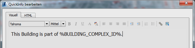

Sie können die visuelle Darstellung von QuickInfos mit den üblichen visuellen Formatierungsoptionen oder HTML-Tags formatieren.
Wenn Sie eine Eigenschaft in eine QuickInfo aufnehmen, wird dieser Wert für alle einzelnen Objekte mit einem Wert für diese Eigenschaft angezeigt. Beispiel: Die QuickInfo für eine Objektklasse für Gebäude enthält die Eigenschaft BUILDING_COMPLEX_ID.
Für jedes Gebäude wird eine QuickInfo mit dem entsprechenden BUILDING_COMPLEX_ID-Wert angezeigt. Wenn ein Gebäude keinen Wert für BUILDING_COMPLEX_ID enthält, ist die QuickInfo leer.
