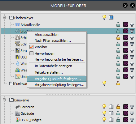

  2. Klicken Sie im Modell-Explorer mit der rechten Maustaste auf die Zeile für die Objektklasse, deren QuickInfo Sie erstellen.
    Klicken Sie z. B. mit der rechten Maustaste auf Straßen.
  3. Klicken Sie auf Alles auswählen, um die QuickInfo auf alle Objekte in der Objektklasse anzuwenden.
  4. Klicken Sie erneut mit der rechten Maustaste auf die Zeile für die Objektklasse, und klicken Sie auf Vorgabe-QuickInfo festlegen, um das Fenster QuickInfo bearbeiten zu öffnen.
  5. Geben Sie den Inhalt für die QuickInfo ein.
