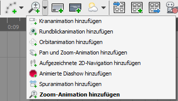

  1. Rufen Sie in der Drehbucherstellung das Pulldown-Menü für Neue Zoom-Animation hinzufügen auf.
  2. Wählen Sie einen Animationstyp:

  7. Um die Animation wiederzugeben, klicken Sie auf den grünen Pfeil für die Wiedergabe oben im Fenster.
