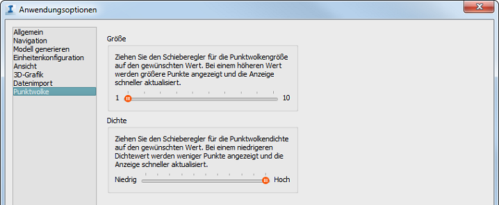

So legen Sie Optionen für Punktwolken fest
Sie können die Punktgröße und Punktdichte für Punktwolkendaten anpassen. Durch höhere Werte für Größe und niedrigere Werte für Dichte wird die Anzeige schneller aktualisiert.
  1. Klicken Sie auf .
  2. Klicken Sie auf Punktwolke und nehmen Sie die entsprechenden Einstellungen für Größe und Dichte vor.
