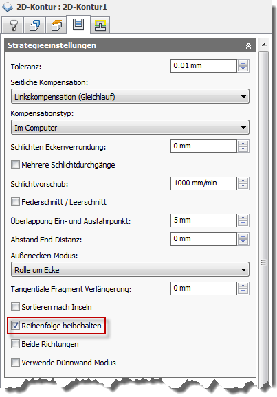

Beim Bearbeiten mehrerer Konturen in einer einzelnen Operation 2D-Kontur wird die Reihenfolge, in der die Konturen bearbeitet werden, automatisch bestimmt. Dies funktioniert bei komplexen Beispielen gut, aber in einigen Fällen ist die Reihenfolge möglicherweise nicht wie gewünscht.
Um die Sortierung manuell zu steuern, wählen Sie die einzelnen Konturen in der Reihenfolge, in der sie bearbeitet werden sollen, und aktivieren das Kontrollkästchen Reihenfolge beibehalten auf der Registerkarte Strategieeinstellungen.
Manuell ausgewählte Konturen
Die Option Reihenfolge beibehalten auf der Registerkarte Strategieeinstellungen
