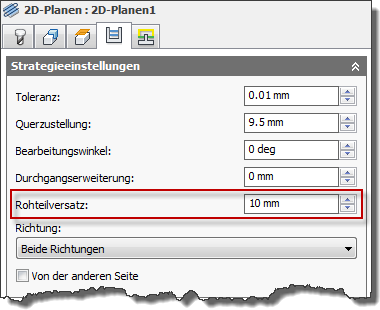

Bei der Strategie 2D-Planen können Sie über die Einstellung Rohteilversatz einen zusätzlichen Versatz für die automatischen oder manuellen Rohteilkonturen festlegen.
Die Einstellung Rohteilversatz auf der Registerkarte Strategieeinstellungen
Die ausgewählten oder automatischen Rohteilkonturen werden um den angegebenen Betrag nach außen versetzt.
