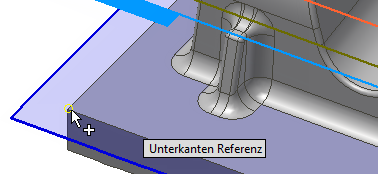

  2. Wählen Sie im Dropdown-Menü Unterkante/Endhöhe der Bearbeitung die Option Von Auswahl aus.
  3. Wählen Sie als Unterkantenreferenz einen der Scheitelpunkte entlang der unteren Fläche aus.
