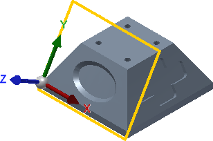

Legen Sie als Nächstes die Werkzeugorientierung und den Werkzeugursprung Ursprung auf der schrägen Fläche des Bauteils fest.
  1. Klicken Sie auf die Registerkarte Geometrie.

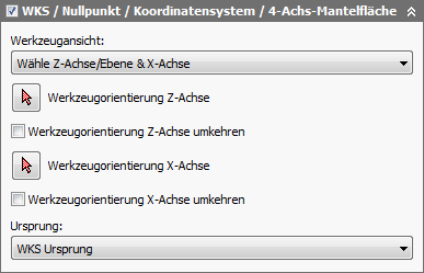

  2. Aktivieren Sie das Kontrollkästchen Werkzeugorientierung, um diese Gruppe zu erweitern.
  3. Wählen Sie im Dropdown-Menü Orientierung die Option Z-Achse/-Ebene und X-Achse auswählen aus.
  4. Stellen Sie sicher, dass die Schaltfläche Werkzeugorientierung Z-Achse aktiv ist, und wählen Sie die schräge Fläche aus, wie in der folgenden Abbildung dargestellt:
    Die schräge Fläche des Bauteils bestimmt die neue Werkzeugorientierung.
  5. Sie müssen nun die Richtung der X-Achse angeben. Stellen Sie sicher, dass die Schaltfläche Werkzeugorientierung X-Achse aktiv ist, und wählen Sie die horizontale Kante des Bauteils aus, wie unten dargestellt:
  6. Die XYZ-Orientierung des Werkzeugs ist nun korrekt, aber der Ursprung muss neu definiert werden. Wählen Sie hierzu im Dropdown-Menü Ursprung die Option Ausgewählter Punkt aus.
  7. Stellen Sie sicher, dass die Schaltfläche Werkzeugorientierung Ursprung aktiv ist, und wählen Sie den Punkt unten links am Bauteil aus, wie unten dargestellt:
    Die neue Werkzeugorientierung und der neue Werkzeugursprung sind nun abgeschlossen.

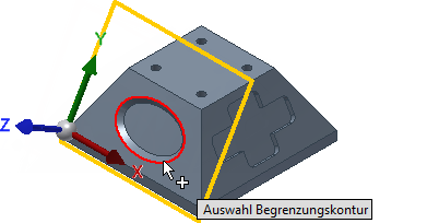

  8. Nachdem das Werkzeug nun die korrekte Orientierung aufweist, kann die Geometrie ausgewählt werden.
  9. Wählen Sie für die Begrenzungskontur im Dropdown-Menü Begrenzungskontur oben im Dialogfeld die Option Von Auswahl aus.
  10. Stellen Sie sicher, dass der Pfeil für Auswahl Begrenzungskontur aktiv ist, und klicken Sie im Grafikfenster auf die äußere elliptische Kante der Tasche, um sie auszuwählen.
  11. Wählen Sie als Nächstes im Dropdown-Menü Werkzeugbegrenzung die Option Werkzeugzentrum auf Begrenzung aus.
