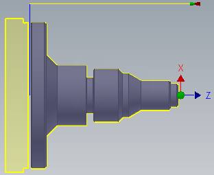

Die Abbildung unten zeigt die Rohteilsimulation des Achsschenkels. Werkzeugwege wurden deaktiviert.
Rohteilsimulation des Achsschenkel-Bauteils
