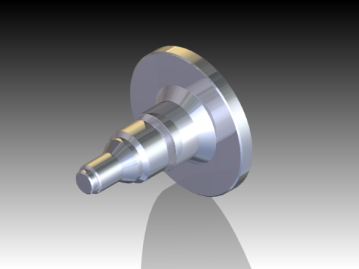

In diesem Lernprogramm lernen Sie, wie Sie das oben dargestellte Achsschenkelbauteil mithilfe der folgenden Prozeduren erzeugen:
- Erstellen eines Drehen-Setups
- Planfräsen des zylindrischen Rohteils
- Bearbeiten eines Drehprofils
- Bearbeiten einer Profilnut
- Schneiden eines externen Gewindes
- Abschneiden des Bauteils
