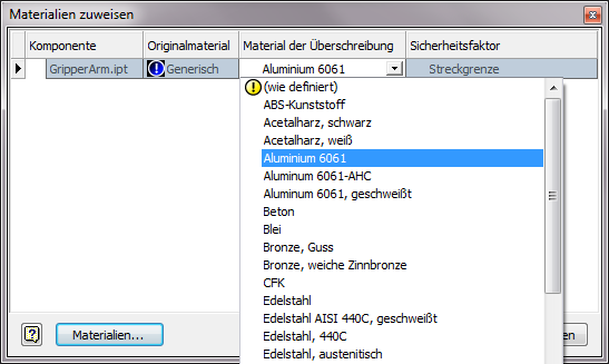

Mit dem Formen-Generator müssen Materialeigenschaften zugewiesen werden, um die strukturellen Eigenschaften Ihres Bauteils zu definieren. Verfügbar in Inventor 2016 R2 - Subscription-Kunden.
Die Materialzuweisung wirkt sich vor allem auf die Dichte für die Massenberechnungen aus. Die strukturellen Eigenschaften werden im Formen-Generator berücksichtigt, doch weil der Prozentsatz der Massenreduzierung das benutzerdefinierte Ziel ist, haben die strukturellen Eigenschaften möglicherweise nur minimale Auswirkungen auf die erstellte Form.
		Gruppe Material auf Zuweisen
