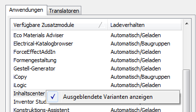

  1. In Inventor 2016 R3: Klicken Sie in der Multifunktionsleiste auf Registerkarte Extras, Gruppe Optionen, Zusatzmodule.
  2. Doppelklicken Sie im Dialogfeld Zusatzmodul-Manager auf den Namen Vernetzte Konstruktion in A360 in der Liste, um zwischen Geladen/Nicht geladen und Start/Geladen und Start/Nicht geladen zu wechseln.
    Anmerkung: Wenn sich Vernetzte Konstruktion in A360 nicht in der Liste befindet, klicken Sie mit der rechten Maustaste, und wählen Sie Ausgeblendete Varianten anzeigen aus.
  3. Starten Sie Inventor neu, damit Ihre Auswahl übernommen wird.
