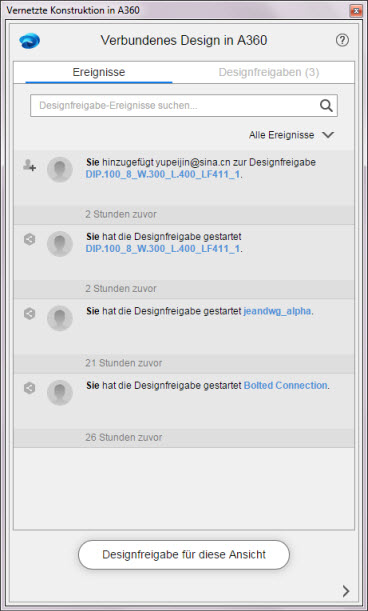

Informationen zur Gruppe Vernetzte Konstruktion in A360
Die Gruppe Vernetzte Konstruktion in A360:
- bietet Zugriff auf das Dialogfeld Start Design Share on A360.
- zeigt alle Konstruktionsfreigaben an, deren Eigentümer Sie sind oder an denen Sie mitarbeiten.
