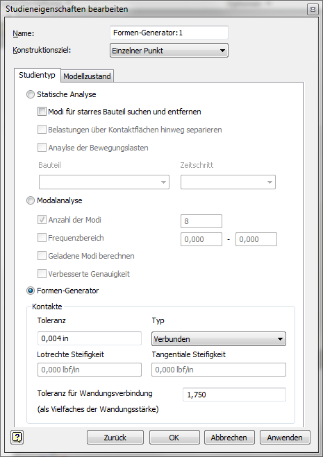

Verwenden Sie eine der beiden Möglichkeiten zum Starten einer Formen-Generator-Studie. Verfügbar in Inventor 2016 R2 - Subscription-Kunden.
Sie können direkt im Rahmen Ihres normalen Modellierungsarbeitsablaufs oder im Rahmen des Belastungsanalyse-Arbeitsablaufs auf den Formen-Generator zugreifen.
Formen-Generator.
			 In der Multifunktionsleiste werden die Werkzeuge zum Erstellen einer Form angezeigt, und eine neue Formen-Generator-Studie wird erstellt.
Belastungsanalyse. Sie können auch über die Registerkarte Umgebungen auf die Belastungsanalyse-Umgebung zugreifen.
Studie erstellen.
