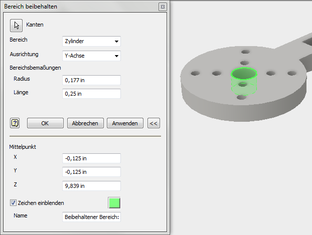

Sie werden bei der Formerstellung wahrscheinlich bestimmte Bereiche des Modells beibehalten wollen. Beispielsweise müssen möglicherweise Schraubenbohrungen oder andere Verbindungen im generierten Bauteil vorhanden sein, damit es weiterhin wie gewünscht funktioniert.

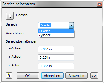

Um sicherzustellen, dass diese Verbindungsbereiche während des generativen Prozesses nicht entfernt werden, verwenden Sie das Werkzeug Bereich beibehalten. Mit dem Werkzeug Bereich beibehalten blenden Sie die zugrundeliegende Geometrie aus der Optimierung aus. Es stehen zwei Methoden zur Verfügung, um einen Bereich zu definieren:
- Klicken Sie auf der  auf
- Wählen Sie die Form des Bereichs aus der Dropdown-Liste und dann die beizubehaltende Geometrie aus. Mit dem Werkzeug Bereich beibehalten wird die ausgewählte Geometrie automatisch erkannt und eine erste Schätzung der Grenzen des beizubehaltenden Bereichs durchgeführt.
-  Erweitern Sie ggf. das Dialogfeld Bereich beibehalten, und ändern Sie den Mittelpunkt und die Bemaßung des Bereichs. Außerdem können Sie die Ausrichtung für den Bereich des Typs Zylinder anpassen. Nach der Fertigstellung klicken Sie auf OK.
