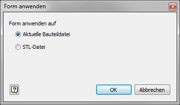

Speichern Sie die Referenzkontur für die Verwendung in der Konstruktionsumgebung, oder fügen Sie sie dem aktuellen Bauteil hinzu. Verfügbar in Inventor 2016 R2 - Subscription-Kunden.
Wenn die Simulation abgeschlossen ist, sehen Sie die neu erstellte Referenzkontur. Wenn Sie mit dem Geometrie-Ergebnis zufrieden sind, verwenden Sie die Option
		Form anwenden auf der , um die Geometrie zu speichern und zur Konstruktionsumgebung zurückzukehren.
Es sind zwei Optionen zum Anwenden der erzeugten Form verfügbar:
Mit der Option Form anwenden wird die Referenzkontur im STL-Format gespeichert. Wir können die Referenzkontur auf der ursprüngliche Konstruktion überlagern, um zu ermitteln, wo überschüssiges Material entfernt werden kann.
