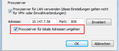

Einige Beispiele für Fehler beim Hochladen einer Konstruktionsfreigabe werden im Folgenden erläutert. Um Hilfe bei der Lösung anderer Hochladeprobleme zu erhalten, wenden Sie sich an den Produkt-Support. Der Produkt-Support reagiert auf alle dort erwähnten Probleme. Subscription-Kunden können sich direkt telefonisch an den Produkt-Support wenden.
Netzwerk und Internet
Internetoptionen
Verbindungen
LAN-Einstellungen verwalten, müssen Sie die Option Proxyserver für lokale Adressen umgehen aktivieren, um Konstruktionsfreigaben in der Gruppe Konstruktionsfreigaben in Inventor erstellen und verwalten zu können.
