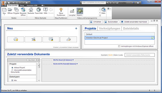

Hinzufügen oder Entfernen von Dateitypen aus der Anzeige.
Einige Proxy-Server erfordern eine Authentifizierung, bevor sie Zugriff auf das Internet gewähren. Falls eine Authentifizierung erforderlich ist, wird ein neues Dialogfeld angezeigt, in dem Sie einen Benutzernamen und ein Kennwort angeben können.

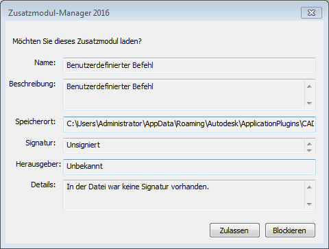

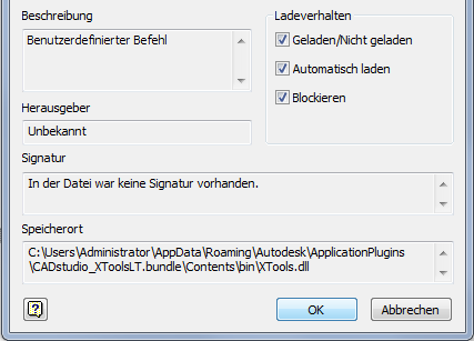

Beim Laden eines Zusatzmoduls eines Nicht-Autodesk-Produkts wird ein neues Dialogfeld angezeigt. In diesem Dialogfeld können Sie auswählen, ob das Zusatzmodul geladen oder blockiert wird. Diese Einstellung wird für zukünftige Sitzungen beibehalten. Die Zulassungseinstellungen können Sie jederzeit im Zusatzmodul-Manager überprüfen und ändern.
Das Dialogfeld Zusatzmodul-Manager 2016 enthält nun die folgenden drei Sicherheitsfunktionen:

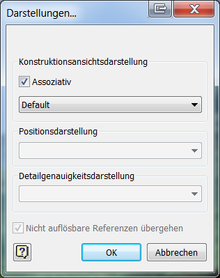

Im neuen Dialogfeld Darstellungen können Sie die aktuelle Konstruktionsansicht sowie die Assoziativität ändern. Klicken Sie zum Zugriff auf das neue Dialogfeld in einer Präsentation im Modell-Browser mit der rechten Maustaste auf den Explosionsknoten, und wählen Sie Darstellungen.

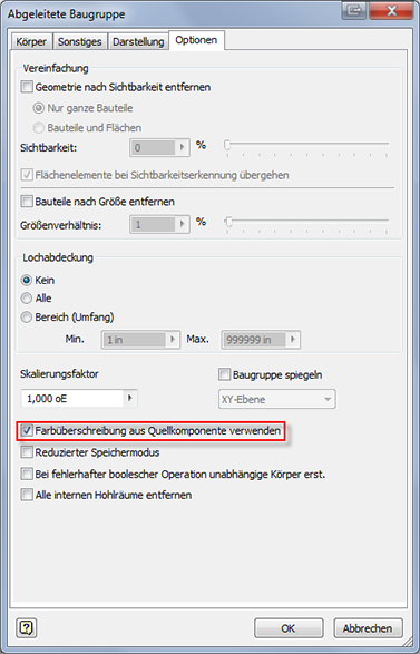

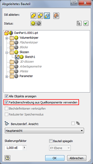

Die neue Option Farbüberschreibung aus Quellkomponente verwenden steht in den Dialogfeldern Abgeleitete Baugruppe, Abgeleitetes Bauteil, Bauteil erstellen und Komponenten erstellen zur Verfügung. Wenn dieses Kontrollkästchen aktiviert ist, werden die Überschreibungen von Bauteildarstellung sowie Körper-, Element- und Flächenfarbe für Flächen aus dem abgeleiteten Bauteil auf das neue Bauteil übertragen. Wenn diese Option nicht aktiviert ist, wird die Darstellung auf den Vorgabewert festgelegt.
Beispieldialogfelder:

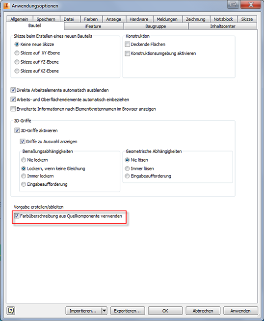

Eine globale Einstellung kann so festgelegt werden, dass das Kontrollkästchen Farbüberschreibung aus Quellkomponente verwenden während der Sitzung vorgabegemäß aktiviert oder deaktiviert bleibt. Auf dieses Kontrollkästchen kann über die Registerkarte Extras in der Multifunktionsleiste im Dialogfeld Anwendungsoptionen unter Vorgabe erstellen/ableiten zugegriffen werden.

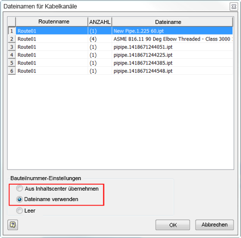

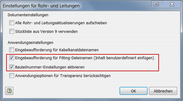

Sie haben jetzt die Möglichkeit zum Anpassen von Dateinamen für Fittings und zum Einfügen von Bauteilnummern in die Bauteilliste in der Zeichnungsumgebung. Bisher konnten Sie nur die Namen der Kabelkanalelemente ändern, jetzt können Sie auch Fittings aktualisieren.
Aktualisierungen an Dialogfeldoptionen in der Rohr- und Leitungsumgebung:
Eingabeaufforderung für Fitting-Dateinamen (Inhalt benutzerdefiniert einfügen): Wenn diese Option ausgewählt wird, können Sie die Namen der Fittings im Dialogfeld Dateinamen für Kabelkanäle anpassen.
Bauteilnummer-Einstellungen aktivieren: Ermöglicht das Einfügen einer Bauteilnummer in die Bauteilliste in der Zeichnungsumgebung. Die Bauteilnummer wird in der Bauteildatei aktualisiert und anschließend in die Bauteilliste eingefügt. Diese Option macht auch die Bauteilnummer-Einstellungen im Dialogfeld Dateinamen für Kabelkanäle verfügbar.
Bauteilnummer-Einstellungen: Dieses Feld wird verfügbar gemacht, indem Sie das Kontrollkästchen Bauteilnummer-Einstellungen aktivieren im Dialogfeld Einstellungen für Rohre und Leitungen aktivieren. Neue Optionen in diesem Dialogfeld:
