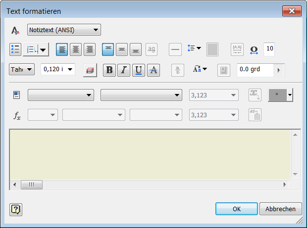

Das Dialogfeld Text formatieren wurde vereinfacht und angepasst, damit es klar und einfach zu verwenden ist. Die Größe des Dialogfelds wurde reduziert, um mehr Raum für die Bearbeitung im Grafikfenster zu schaffen.
Sie können Listen mit Aufzählungszeichen oder Nummerierungen im Dialogfeld Text formatieren erstellen. Ein Stil für Aufzählungen und mehrere Stile für Nummerierungen sind verfügbar.
Wählen Sie im Dialogfeld Text formatieren eine Zeichenfolge aus, und wählen Sie eine Option zur Groß-/Kleinschreibung von Text, um die Zeichenfolge in Text mit Großbuchstaben, Kleinbuchstaben oder großen Anfangsbuchstaben zu konvertieren.
Klicken Sie im Dialogfeld Text formatieren auf die Schaltfläche Durchgestrichen, um eine Zeichenfolge durchzustreichen.

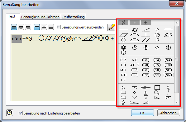

Im Dialogfeld Text formatieren wurden in der Symbolliste neue grafische Symbole hinzugefügt.
Die Dropdown-Symbolliste wurde entfernt und durch die grafischen Symbole als Optionen der obersten Ebene ersetzt.

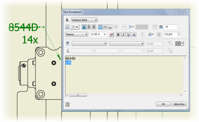

Text in einer Zeichnungsdatei wird beim Erstellen oder Bearbeiten dynamisch in einer Vorschau im Grafikfenster angezeigt. Sie können die Darstellung von Text vor dem Schließen des Dialogfelds Text formatieren anpassen.
Die Schaltflächen Vergrößern und Verkleinern wurden aus dem Dialogfeld Text formatieren entfernt. Um den bearbeiteten Text zu vergrößern oder zu verkleinern, platzieren Sie den Mauszeiger in das Bearbeitungsfeld, halten Sie die STRG-Taste auf der Tastatur gedrückt, und drehen Sie das Mausrad.
Wählen Sie ein Textobjekt aus, und ziehen Sie den blauen Drehgriff, um den Text in die gewünschte Position zu drehen.
Verwenden Sie im Dialogfeld Text formatieren die Option Drehwinkel, um den Führungslinientext in einem festgelegten Winkel zu drehen.
